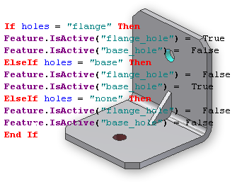

iLogic amplía las capacidades de cálculo de Autodesk Inventor para incluir reglas. Esas reglas funcionan con el mecanismo de actualización de parámetros de Autodesk Inventor y permiten incluir elementos de diseño mucho más sofisticados en los modelos.
En modelado paramétrico tradicional, los parámetros de cota determinan la geometría. El usuario puede entrar directamente los valores de los parámetros o bien se pueden obtener de ecuaciones fijas que implican otros parámetro o incluso valores de hojas de cálculo vinculadas. El·uso·de·reglas·en·un·modelo·paramétrico·permite·ecuaciones definidas condicionalmente. Las ecuaciones condicionales pueden incluir todos los aspectos del diseño. Las ecuaciones o las relaciones se pueden definir entre parámetros, propiedades, atributos, operaciones, componentes o cualquier otro aspecto del diseño. Definir las relaciones entre todos los objetos de un diseño posibilita actualizar el modelo por completo, de forma correcta y automática al modificar los valores de parámetros de entrada.
