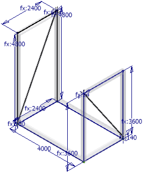

Modificar el esqueleto
Los componentes de la estructura se asocian a los bocetos esquemáticos. Los bocetos se modifican en frame_generator.ipt para comprobar cómo afecta este cambio a los miembros de la estructura.
  1. Edite frame_generator:1.
  2. En la cinta de opciones, haga clic en ficha Administrar panel Parámetros Parámetros .
  3. Cambie el valor de base_L por 3000 mm.
  4. Pulse Terminar.
  5. Vuelva al ensamblaje. Los componentes de la estructura, incluidos los distintos cortes y uniones, se actualizan para reflejar el cambio.
  6. Cierre el ensamblaje.
