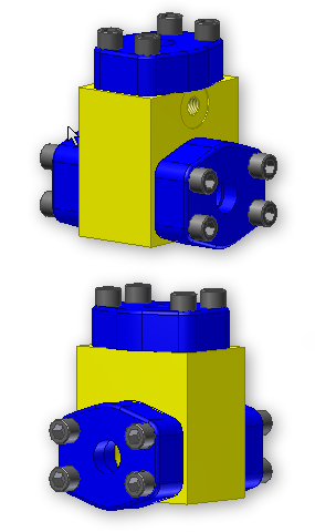

Cada puerto del bloque múltiple requiere un patrón de cuatro tornillos para vincular la cubierta de unión con el bloque. Utilice el tornillo insertado en el ensamblaje como componente con patrón.
En primer lugar, cree el patrón de tornillo para puerto a.
  1. En la cinta de opciones, haga clic en ficha Ensamblar panel Componente Patrón.
  2. haga clic en port_a_union_screw.
  3. Pulse la ficha Rectangular.
  4. Pulse la flecha de dirección del área Columna.
  5. pulse la arista horizontal de la cara Puerto A.
  6. Especifique 1'50 para la distancia horizontal.
  7. Pulse la flecha de dirección del área Fila.
  8. pulse el lado vertical izquierdo de la cara Puerto A.
  9. Especifique ,69. para la distancia vertical.
  10. Pulse Aceptar.
  11. Cambie el nombre de Component_Pattern_1 en el navegador de modelo por port_a_screw_pattern.
Asignación de nombres descriptivos a los parámetros de patrón
Cuando·se·crea·el·patrón·de componente de tornillo, también se crean otros parámetros de modelo. Cambie el nombre de los parámetros para usarlos más adelante en este aprendizaje.
  1. Abra el cuadro de diálogo Parámetros.
  2. Pulse el nombre del parámetro que contenga 0,69 en la celda Ecuación.
  3. Cambie el nombre de parámetro a port_a_y_dist_between_screws.
  4. Pulse el nombre del parámetro que contenga 1,50 en la celda Ecuación.
  5. Cambie el nombre de parámetro a port_a_x_dist_between_screws.
  6. Repita los pasos anteriores para port_b_union_screw y port_c_union_screw. No se olvide de cambiar el nombre de los patrones cuando haya terminado. El modelo debe tener un aspecto similar al de las vistas frontal y posterior siguientes.
  7. Guarde el archivo de ensamblaje.
