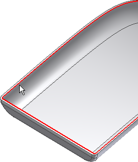

Ahora vamos a crear una combinación de labio y acanalado para facilitar la inserción de piezas coincidentes en un ensamblaje físico. Oriente la vista hacia el interior de la pieza como se muestra en la siguiente imagen.

    • Seleccione la arista interior como Aristas del camino.

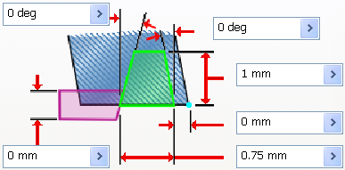

  4. En la ficha Labio:
    • Para Ángulo exterior, escriba 0 grados.
    • Para Ángulo interior, escriba 0 grados.
    • Para Altura, escriba 1 mm.
    • Para Anchura del resalte, escriba 0 mm.
    • Para Anchura, escriba 0,75 mm.
    • Para Espacio libre, escriba 0,5 mm.
