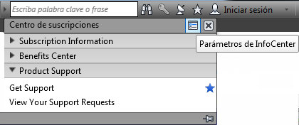

InfoCenter es un conjunto de herramientas en la parte derecha de la barra de título que proporciona acceso a orígenes relacionados con los productos. Aunque InfoCenter es común para varios productos de Autodesk, la selección de herramientas varía en ocasiones de un producto a otro. Por ejemplo, en algunos productos, la barra de herramientas de InfoCenter incluye un botón Iniciar sesión para los servicios de Autodesk 360 o un vínculo a Autodesk Exchange.
Herramientas de InfoCenter disponibles en Inventor:
Requiere una conexión a Internet. Escriba palabras clave o texto para buscar en la Ayuda. Si pulsa Búsqueda sin entrada de texto, se vinculará a la página de inicio de la Ayuda de Inventor.
La flecha de Expandir/Contraer contrae o muestra el cuadro de búsqueda.
Inicie sesión o regístrese para convertirse en miembro. Obtenga acceso a información de suscripción, un centro de ventajas y soporte del producto.
Recursos de suscripción y privacidad
Los recursos de suscripción ofrecen funciones interactivas del producto a través de Internet. Al acceder a los recursos de suscripción del Centro de suscripciones en un producto de Autodesk, el sistema comprueba que el producto se encuentra bajo suscripción. Comprueba datos como el número de serie, la versión, el idioma y el identificador del contrato de suscripción.
Autodesk elabora estadísticas utilizando la información enviada a los recursos de suscripción para supervisar su uso y determinar cómo se pueden mejorar. Autodesk trata toda la información de los usuarios de acuerdo con su política de privacidad, que se puede consultar en http://www.autodesk.com/privacy-esp.
Almacena los vínculos que el usuario guarda de los resultados de la búsqueda de InfoCenter, el panel del Centro de suscripciones o el panel del Centro de comunicaciones.
Para añadir un vínculo favorito, abra el Centro de suscripciones o el Centro de comunicaciones y haga clic en el icono de Favoritos
situado junto al vínculo.
Inicie sesión con el identificador de inicio de sesión único de Autodesk para acceder a los mismos servicios del Centro de suscripciones, pero con las ventajas añadidas de la movilidad y la colaboración de Autodesk 360.
Proporciona acceso a la tienda de Autodesk Exchange, en la que se puede descargar una variedad de aplicaciones para utilizar con las aplicaciones de Autodesk.
