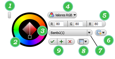

Modificación de un aspecto mediante la barra de herramientas pequeña
UCSLa barra de herramientas pequeña Aspecto proporciona acceso a las propiedades de aspecto para que pueda cambiar el modo de color, los valores de color, la textura y los mapas de textura.
Modificar el aspecto de la pieza
Nota: La selección se establece en las caras. Para seleccionar el cuerpo de la pieza, desplace el cursor cerca de una arista.
  1. En la barra de herramientas de acceso rápido, pulse en Ajustar . Como alternativa, en la ficha Herramientas panel Materiales y aspecto, pulse en Ajustar .
  2. Seleccione la superficie con un aspecto de textura que desee modificar. La barra de herramientas pequeña Aspecto se muestra junto a la selección.
    La barra de herramientas pequeña se compone de varios controles relacionados con los aspectos:
    1. Pinzamiento de volver a colocar
    2. Rueda de colores
    3. Cursor implícito de selección de color
    4. Modo de color RGB o HSB (tonalidad, saturación, brillo)
    5. Los valores de color basados en la selección de RGB o HSB
    6. Opciones de asignación, las opciones se basan en la selección
    7. Selección de aspecto
    8. Opciones de barra de herramientas pequeña
    9. Aceptar, Aplicar, Cancelar
  3. Utilice las opciones para modificar el aspecto según sea necesario.
  4. Pulse Aceptar.
