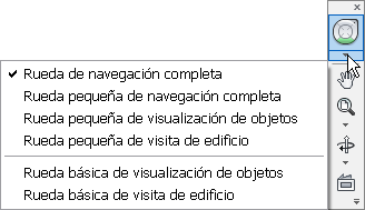

Visualización o cierre de la rueda
Visualización de la rueda
En la barra de navegación, haga clic en la flecha desplegable de Ruedas y seleccione un tipo de rueda.
Cierre de la rueda
