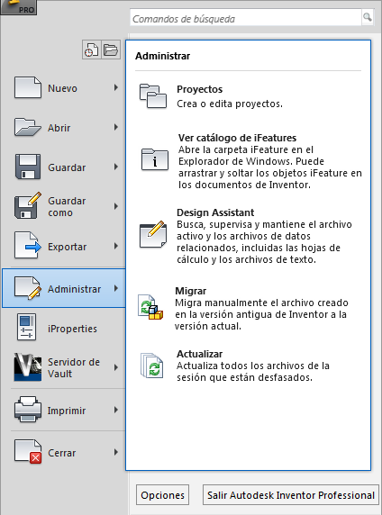

Procedimiento para usar el comando Migrar:
- Abra un archivo creado en una versión anterior de Autodesk Inventor (hasta Autodesk Inventor 2008).
- Haga clic en
> Administrar > Migrar.
El comando Migrar solo está disponible si el archivo actual no se ha migrado todavía.
