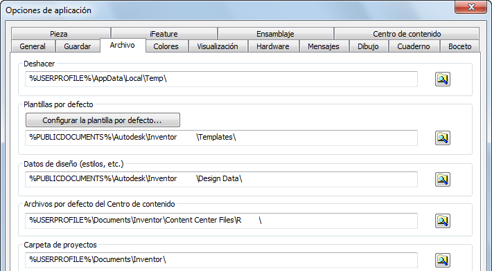

Por defecto, la biblioteca de estilos proporcionada con Autodesk Inventor se encuentra en la carpeta C:\Archivos de programa\Autodesk\Inventor <versión>\Design Data o en la carpeta C:\Usuarios\Acceso Público\Documentos\Autodesk\Inventor <versión> \Design Data. La ubicación de la biblioteca de estilos también está disponible en la ficha Archivo de Opciones de la aplicación. Si trabaja en un entorno de red, esta carpeta se encuentra en una ubicación compartida en la red y no en la unidad de disco duro local. Si no está seguro de cuál es su ubicación, póngase en contacto con el administrador de TI o de CAD.

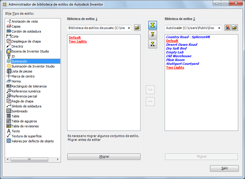

- En el panel Biblioteca de estilos 1, utilice el botón Examinar para desplazarse hasta la carpeta donde se encuentran las colecciones de estilos antiguas (en formato .xml). Por defecto, la ubicación de la carpeta es C:\Archivos de programa\Autodesk\Inventor <versión antigua>\Design Data o C:\Usuarios\Acceso público\Documentos\Autodesk\Inventor <versión>\Design Data. También puede hacer clic en Abrir Biblioteca de estilos para seleccionar la carpeta de la biblioteca de estilos antigua especificada.
- El panel Biblioteca de estilos 2 también proporciona un botón Examinar para desplazarse a la ubicación de la nueva biblioteca de estilos. Por defecto, la ubicación de la carpeta es C:\Archivos de programa\Autodesk\Inventor <versión>\Design Data o C:\Usuarios\Acceso público\Documentos\Autodesk\Inventor <versión>\Design Data. También puede hacer clic en el botón Abrir Biblioteca de estilos para seleccionar la carpeta de la nueva biblioteca de estilos especificada.
- En el ejemplo que se muestra en la imagen anterior, la colección de estilos de iluminación se ha seleccionado de la lista Elija tipo de estilo, situada en la parte izquierda del cuadro de diálogo. Además, ambas ubicaciones de carpeta de las bibliotecas de estilos antigua y nueva se seleccionan mediante el botón Examinar correspondiente. Su contenido aparecen en los paneles izquierdo y derecho respectivamente, y el botón [Migrar] del panel de la biblioteca de estilos antigua aparece resaltado.

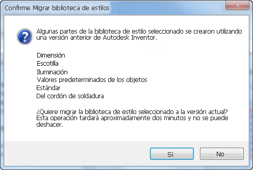

- Para iniciar la migración de estilos, en la parte inferior del panel Biblioteca de estilos 1, haga clic en Migrar. (Esta opción solo está activada cuando se requiere la migración de una biblioteca). Aparece el cuadro de diálogo Confirmar migración de biblioteca de estilos, que solicita que se confirme la migración. Haga clic en Sí o en No, según corresponda.

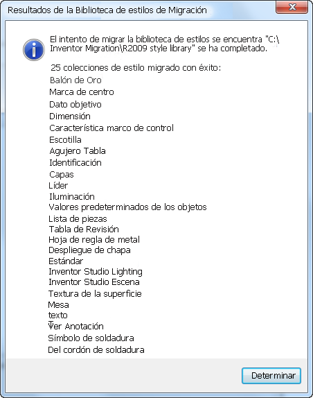

- El proceso de migración tarda uno o dos minutos. Cuando se completa, se muestran los resultados de la migración en un cuadro de diálogo. Haga clic en el botón Aceptar para cerrar el cuadro de diálogo.

Las colecciones de estilos pueden aparecer de tres formas diferentes en los paneles de la biblioteca de estilos. Estos métodos se controlan mediante los filtros ubicados en la parte superior central del cuadro de diálogo Administrador de biblioteca de estilos:
Mostrar todos los estilos Esta opción está activa por defecto. Muestra una lista de todos los estilos de ambas bibliotecas de estilos. Las definiciones de estilo que son idénticas en las dos bibliotecas se muestran con una fuente normal negra.
Mostrar estilos no coincidentes Muestra los estilos con definiciones diferentes en las dos bibliotecas. Con este parámetro, los nombres de los estilos se subrayan y se muestran en rojo.
Mostrar estilos únicos Muestra los estilos que existen en una biblioteca pero no en la otra. Con este parámetro, los nombres de los estilos se muestran en cursiva y en azul.
