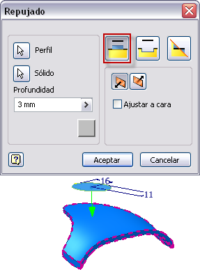

  3. Inicie el comando Repujado.
  4. Defina el comando Profundidad en 3 mm.
  5. Seleccione la opción Repujado desde cara.
  6. Pulse Aceptar para crear la operación de repujado.

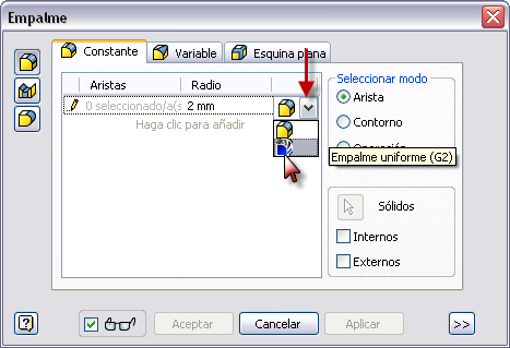

  7. Inicie el comando Empalme.
  8. En el cuadro de diálogo Empalme, escriba 2 mm para el valor de Radio.
  9. Seleccione la lista desplegable y defina el tipo de empalme en Suavizado (G2).
    Pulse el icono de lápiz para cambiar a un modo de selección.

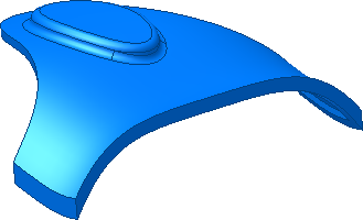

  10. Designe las aristas superior e inferior de la operación de repujado y, a continuación, pulse Aceptar para crear los empalmes.
  11. Guarde el archivo.
