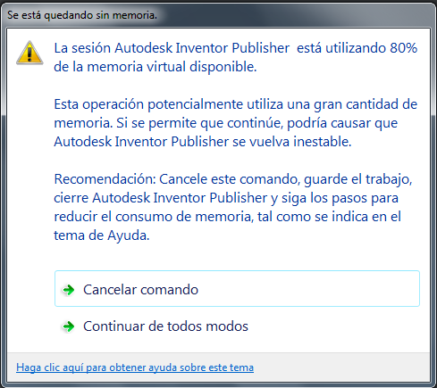

Cuando la memoria virtual utilizada supera el límite de 80%, las operaciones adicionales realizadas en el documento de Inventor Publisher muestran un cuadro de diálogo de advertencia que tiene la opción para cancelar o continuar con el comando. Los comandos como Insertar y Explosión automática pueden provocar que el uso de memoria virtual se acerque al 100% y en ese caso los resultados no serán predecibles.
Cuadro de diálogo de advertencia:
