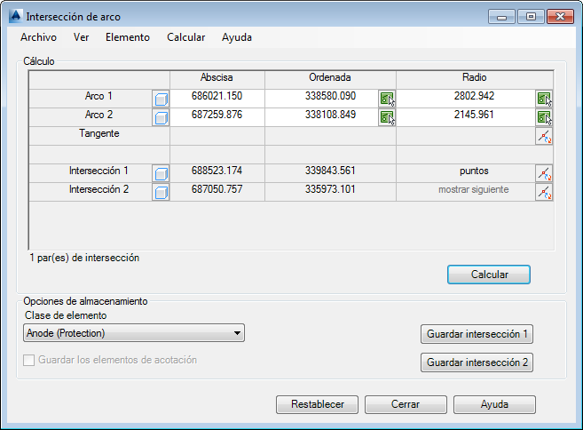

El siguiente cuadro de diálogo Intersección de arco muestra los controles y componentes del cuadro de diálogo para comandos de cálculo y construcción.
Cuadro de diálogo de construcción
Se puede editar para modificar los valores.
Muestran los resultados de los cálculos.
Pulse con el botón derecho del ratón cualquier cuadro de texto de los cuadros de diálogo de construcción para ver el menú contextual.
Selecciona la clase de elemento para el objeto calculado (clase de elemento de punto o de cadena de líneas). Esta lista muestra todas las clases de elemento adecuadas del espacio de trabajo; por ejemplo, la clase de elemento de punto si el resultado es un punto.
Selecciona un elemento en el dibujo. Si pulsa este icono, el mapa pasa a ser el elemento activo. Este icono también permite medir distancias (excluidos los ángulos y las proyecciones ortogonales).
Icono Invertir. En función del contexto, este comando realiza cualquiera de las siguientes operaciones:
Cambia la orientación de los elementos.
Cambia entre dos posibles resultados.
Cambia el signo algebraico.
Resalta un resultado o un elemento de construcción.
Desfasa la abscisa. Modifica o determina el valor de una abscisa en el dibujo.
Restablece todas las entradas e inicia un cálculo nuevo. El enfoque cambia al mapa y se le solicita que identifique los elementos requeridos.
Inicia un cálculo. Lo hace, por ejemplo, después de que haya modificado los parámetros. Los resultados de la operación de cálculo no se almacenan en la base de datos, pero se actualiza la vista del dibujo.
Guarda el resultado del cálculo.
Guarda el resultado en la base de datos. Si un cálculo genera más de un resultado, se puede guardar el resultado 1 o el resultado 2.
Guarda automáticamente la acotación de los elementos calculados. Disponible para Cálculo ortogonal e Intersección de arco. Utilice Geometría de coordenadas y acotación para especificar las clases de elemento de acotación.
Esta opción solo está disponible en las siguientes circunstancias:
Cierra el cuadro de diálogo y el cálculo.
Muestra información relativa al cálculo como, por ejemplo, el número de intersecciones o tangentes.
