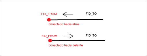

FID_FROM |
Especifica un elemento concreto. |
| F_CLASS_ID_FROM | Especifica una clase de elemento concreta. |
FID_TO |
Especifica el elemento conectado. |
| F_CLASS_ID_TO | Especifica la clase del elemento conectado. |
FLOW |
Especifica la dirección de flujo entre un elemento concreto (FID_FROM) y el elemento conectado (FID_TO).
