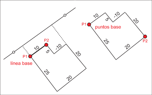

Use la función Recorrido de ángulo recto para construir definiciones de línea para edificios, siempre que se hayan definido al menos dos coordenadas (puntos existentes) y que se haya medido un ángulo recto (tamaño de contorno) entre los puntos conocidos.
Puede construir la línea en dos modos de construcción:
Se puede especificar el modo de construcción en las opciones de la aplicación. El modo por defecto es el modo de punto.
Recorrido de ángulo recto: construcción de un elemento de línea desde distancias de medición basadas en puntos de esquina.
Dependiendo del modo actual, existen diferentes flujos de trabajo. El modo actual se puede reconocer por el tipo de datos que el programa pide.
Si el modo de línea base está activo (ajuste por defecto), el programa le pedirá que seleccione los dos puntos que especifican la línea base. A continuación, el cuadro de diálogo se abre y se pueden seguir añadiendo las secciones medidas.
Si el modo de punto está activo, se le pedirá que seleccione el punto base. A continuación, el cuadro de diálogo se abre y se puede continuar con un punto o con una sección medida.
