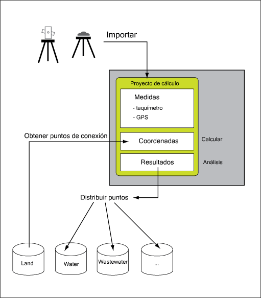

Utilice el módulo de topografía de AutoCAD para importar y procesar las medidas de campo en los dibujos del modelo de sector y el modelo de sector empresarial . El módulo proporciona herramientas para importar los datos de los levantamientos GPS y terrestres. Puede importar los datos de campo y calcular las coordenadas en un esquema de base de datos de levantamientos. A continuación, se utilizan magnitudes estadísticas para analizar los resultados y se distribuyen las coordenadas a los modelos de sector correspondientes, como el de agua o el de aguas residuales.

El módulo de topografía almacena las medidas, la configuración de los cálculos y los resultados en un esquema de base de datos independiente. Utilice Infrastructure Administrator para crear la base de datos de levantamientos. Véase Creación de la base de datos de levantamientos.

El módulo de topografía calcula las coordenadas de los puntos mediante un proceso de ajuste basado en el sistema de mínimos cuadrados. Hasta ahora, el ajuste de red se usaba principalmente en las redes de alta precisión. Sin embargo, el uso del cálculo del ajuste en los puntos de detalle presenta las siguientes ventajas.
La precisión y la fiabilidad de cada punto se almacenan en la base de datos.
El cálculo del ajuste consta de dos pasos:
El cálculo se compone de un ajuste 2D para las coordenadas del plano (abscisa/ordenada) y de un ajuste 1D para la altura.
Los resultados del ajuste se muestran gráficamente en un plano de red y en informes.
