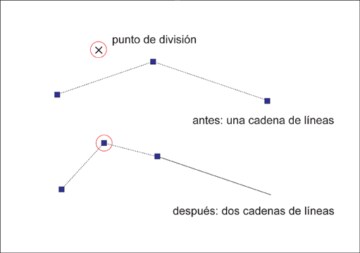

Ejemplo de procesamiento de línea: Dividir crea dos elementos de línea.
Ejemplo de procesamiento de línea: Añadir vértice inserta un nuevo vértice. Las líneas se desplazan al punto.

Use Dividir para añadir un vértice y dividir una línea existente en dos elementos de línea, de manera que ambos hereden los datos de atributos del elemento existente. Puede seleccionar un punto existente o digitalizar cualquier punto en el dibujo. |
Use Añadir vértice para añadir un vértice a un elemento de línea. A diferencia de lo que ocurre con la función Dividir, el resultado será un elemento de línea con un nuevo vértice. Puede seleccionar un punto existente o digitalizar cualquier punto en el dibujo. |
