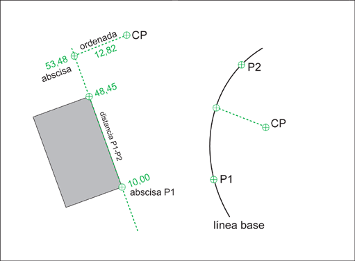

Use la función Cálculo ortogonal para las operaciones de topografía ortogonal de un modelo de sector empresarial . El elemento base se representa por medio de una línea existente o se define usando dos puntos que pueden estar situados uno junto a otro. Cuando se realiza el cálculo, se tienen en cuenta las acotaciones medidas y las calculadas.
Elementos del cálculo ortogonal
