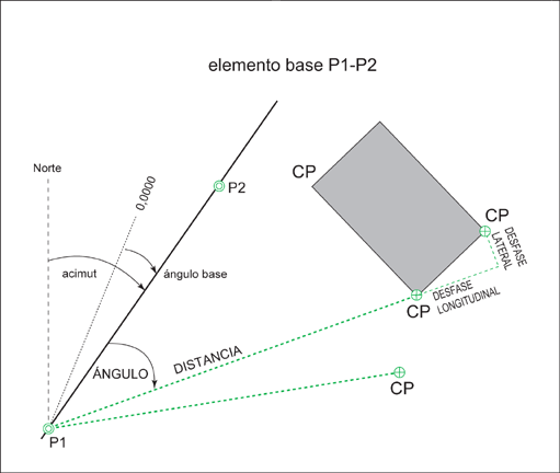

Use la función Cálculo polar para las operaciones de topografía polar. El elemento base se representa por medio de una línea existente o se define usando dos puntos que pueden estar situados uno junto a otro.
Elementos del cálculo polar
