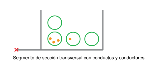

La presentación y la disposición de los elementos de la sección transversal se pueden configurar. Por ejemplo, puede definir plantillas con diferentes disposiciones de conductores y conductos o con un número variable de conductos. Añadir decoraciones y etiquetas para mejorar el aspecto de la sección transversal. Las plantillas de sección transversal se almacenan en el documento.
Una plantilla de sección transversal contiene los siguientes componentes:
Cuando se inserta en un mapa, la sección transversal muestra los conductos y los conductores del segmento actual.
La plantilla de sección transversal de un segmento contiene los puntos de referencia asignados y sin asignar de los conductos. Los puntos de referencia están donde se insertan los conductos y donde se muestran las secciones transversales.
