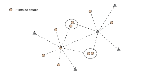

En el paso 5 del cálculo, se identifican los puntos que se han medido más de una vez. La aproximación del paso anterior del cálculo ofrece coordenadas para todos los puntos. Normalmente, las coordenadas de los puntos idénticos varían ligeramente.
Para realizar el ajuste, los puntos idénticos deben fusionarse e introducirse como un punto desconocido.
La función Buscar puntos idénticos detecta los puntos idénticos a través del identificador, el código de campo y la ubicación, tal como figuran en la lista de códigos de campo. En el caso de que haya puntos que excedan las tolerancias, se le pedirá que analice los resultados de la búsqueda manualmente.
Por ejemplo, si dentro de los valores de tolerancia hay dos puntos con códigos de campo diferentes, deberá conservar ambos puntos en el caso de que representen dos objetos reales distintos. Después, ambos se incluirán en el cálculo del ajuste.
