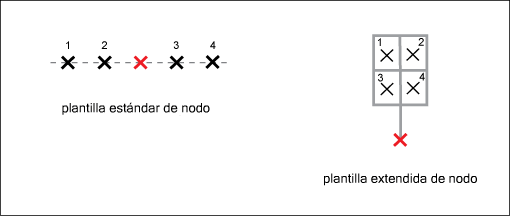

Torre con dos conductores. La sección transversal estándar muestra dos puntos de referencia para otros dos conductores. La sección transversal estándar se usa para la adquisición de datos y la sección transversal extendida se usa exclusivamente para la visualización.
