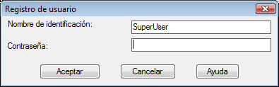

Si su organización no asigna privilegios, puede iniciar sesión como SuperUser . Como superusuario, puede crear un usuario con los privilegios que necesite.
Para iniciar sesión como superusuario
Find
. Find
Iniciar sesión como SuperUser para definir las clases de objetos.

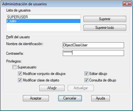

Para crear un usuario
Find
. Find
Haga clic en la
Find
. Find
Si otra persona de su organización está designada como SuperUser, pregunte a esa persona antes de realizar estos pasos.
Si no se puede iniciar sesión como SuperUser, iniciar sesión como un usuario nuevo con privilegios para crear clases de objetos.
Ha configurado los privilegios necesarios para la creación de definiciones de clases de objetos.
