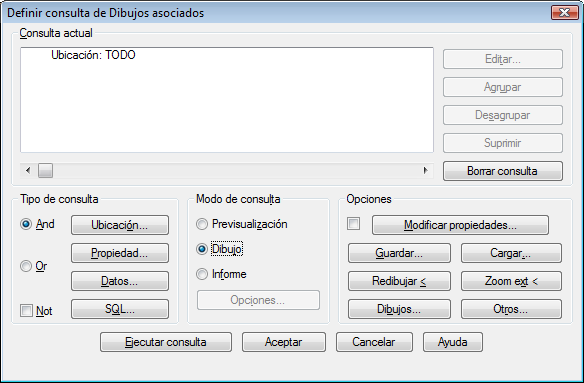

  1. En el Explorador de mapa del Panel de tareas, haga doble clic en Consulta actual.
  2. En el cuadro de diálogo Definir consulta de dibujos asociados, en Tipo de consulta, realice las siguientes acciones:
    • Haga clic en Ubicación.
    • Asegúrese de que Tipo de contorno está establecido en Todos.
    • Haga clic en Aceptar.
    • En Modo de consulta, seleccione Dibujo.
      Consultar en los objetos de los dibujos enlazados.
    • Haga clic en Ejecutar consulta.
