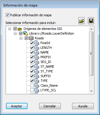

Establezca opciones de publicación DWF que especifiquen la información de atributos para publicarla con el mapa.

(MAPDWFOPTIONS).
Se puede incluir y excluir información en cualquier nivel.
Observe que, si selecciona Roads, todos los elementos que se encuentran bajo Roads se activan automáticamente.
La operación Publicar DWF utiliza el archivo XML.
