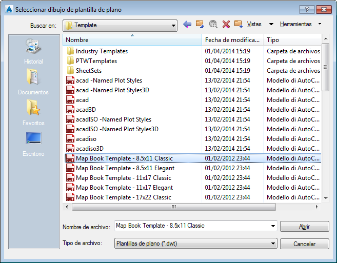

Abrir
Dibujo. AutoCAD Map 3D cambia automáticamente a la carpeta Plantilla.
Desplácese hasta más o menos la mitad de la lista de plantillas y seleccione la primera plantilla de libro de mapas.

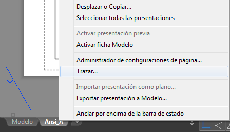

Haga clic con el botón derecho para el libro de mapas y seleccione Administrador de configuraciones de páginas.
