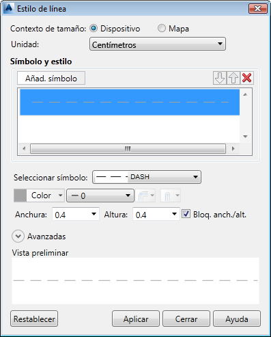

Para aplicar estilo a las carreteras del mapa
  1. En el Administrador de visualización, seleccione la capa de carreteras y haga clic en Estilo.
  2. En el Editor de estilos, haga clic en la entrada Estilo.
  3. En el cuadro de diálogo Estilo de línea, cambie Color a gris oscuro.
  4. En Seleccionar símbolo, seleccione un patrón discontinuo para las líneas.
    Seleccione un patrón discontinuo gris oscuro para las carreteras.
  5. Haga clic en Aplicar y, a continuación, en Cerrar.
  6. Cierre el Editor de estilos.
