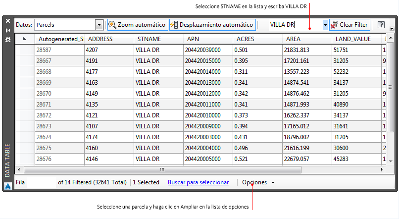

Visualice la Tabla de datos de cualquier capa. Filtre la Tabla de datos para mostrar un subconjunto de parcelas; en este caso, solo las parcelas de Villa Drive.

Para utilizar la Tabla de datos para filtrar elementos

Dibujo. No escriba la palabra “Drive” completa.
Utilice la Tabla de datos para filtrar las parcelas que se muestran.
Este botón está resaltado cuando está activado.
Desplace la Tabla de datos hacia la izquierda para ver los campos más a la izquierda.
AutoCAD Map 3D aplica el zoom a la parcela seleccionada.
