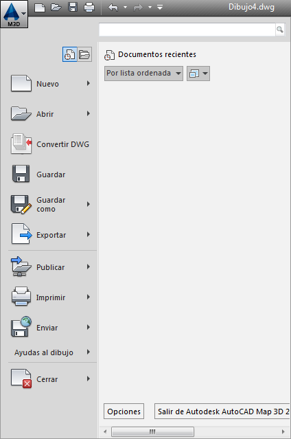

El menú de la aplicación incluye el campo de búsqueda y los comandos relacionados con el archivo. Opciones muestra el cuadro de diálogo Opciones de AutoCAD, que controla elementos como el color de fondo de los mapas.
Para utilizar el menú de la aplicación
Puede ver los documentos recientes como una lista ordenada, o bien por tamaño, tipo o fecha de acceso. Puede ver iconos o imágenes grandes o pequeños de cualquier lista.
Coloque los comandos que utiliza con mayor frecuencia en la Barra de herramientas de acceso rápido. Puede mostrar la barra de herramientas en la parte superior de la ventana de la aplicación o justo debajo de la cinta de opciones.
Para personalizar la Barra de herramientas de acceso rápido
