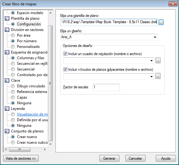

  3. Cambie del Panel de tareas al Libro de mapas y haga clic en NuevoLibro de mapas.
    Cada elemento de la izquierda muestra su configuración a la derecha.
  4. En el cuadro de diálogo Crear libro de mapas, en Origen, haga clic en Espacio modelo. Si lo desea, cambie el valor de Nombre del libro de mapas.
  5. En Plantilla de plano, realice las siguientes acciones:
    • Haga clic en Configuración.
    • Haga clic en el botón Examinar en Elija una plantilla de plano y vaya a la plantilla guardada que ha creado (Map Book Template - Inset.dwt).
      Si el cuadro de diálogo no muestra el directorio de plantillas, vaya a C:\Documents and Settings\su_nombre\Local Settings\Datos de programa\Autodesk\AutoCAD Map 3D 2015\R18.2\esp\Template.
    • Mantenga la presentación en Ansi_A.
    • En Opciones de diseño, active Incluir un cuadro de rotulación (nombre o archivo) e Incluir vínculos de planos adyacentes (nombre o archivo).
    • En el cuadro de rotulación, haga clic en la flecha hacia abajo y elija Cuadro de rotulación. Para los vínculos de planos adyacentes, haga clic en la flecha hacia abajo y, a continuación, en Adjacent_Arrow_4.
    • Establezca el factor de escala en 5000.
      Nota: Si no establece Factor de escala, el libro de mapas incluirá un número muy grande de sectores. Asegúrese de definirlo en 5000.
