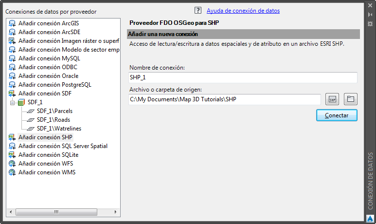

Cree una carpeta vacía nueva en la que almacenar los archivos SHP. Para convertir y copiar datos al formato SHP, debe estar conectado a esta carpeta. Para establecer conexiones con bancos de datos utiliza Conexión de datos, aunque no añada nada al mapa desde el banco de datos.
En este ejercicio se utiliza el mapa creado mediante la plantilla map2d.dwt y modificado en la Lección 2: Uso de los archivos SDF resultantes.
Para crear la carpeta y conectar con ella
Conectar a datos.
Haga clic en el icono de carpeta junto a Archivo o carpeta de origen.
