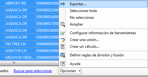

Para exportar los datos de parcelas de la zona de construcción
  1. En el Administrador de visualización, seleccione la capa de parcelas de la zona de construcción y haga clic en Tabla.
  2. En la Tabla de datos, haga clic con el botón derecho en la columna situada en el extremo izquierdo y haga clic en Seleccionar todo.
  3. Haga clic en Opciones (en la parte inferior de la tabla) y en Exportar.
    Exportar la información de propiedades de la Tabla de datos.
  4. Especifique un nombre y una ubicación para el archivo y haga clic en Guardar.
