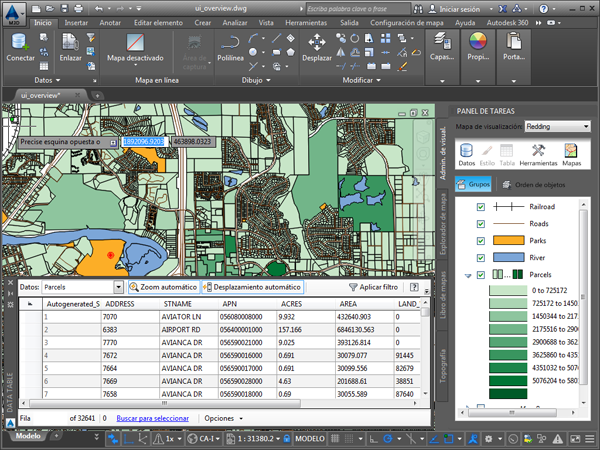

Un archivo de mapa es un dibujo que conecta con todos los orígenes del mapa: elementos geoespaciales, objetos de dibujo, imágenes ráster y datos de atributos.
Cada archivo de mapa puede contener varios mapas de visualización (para la impresión o la distribución en línea), en los que puede ocultar o mostrar de forma selectiva los elementos del mapa. Los mapas solo existen como estructuras conceptuales, no son archivos o entidades independientes.
Es posible aplicar estilos a los elementos de un mapa de visualización, basándose en los datos, las capas y otros criterios. Los cambios realizados en el aspecto de los elementos de un mapa no afectan a los datos reales en el archivo de mapa.
Este mapa incluye capas del Administrador de visualización para ferrocarriles, carreteras, parques, ríos y parcelas. A cada una se le ha aplicado un estilo diferente. Para obtener una introducción a las partes de la ventana de AutoCAD Map 3D, véase Lección 2: Conceptos básicos de AutoCAD Map 3D.
