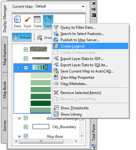

Para insertar una leyenda en el mapa
Abrir
Dibujo.
Crear leyenda.
Utilice el menú Herramientas del Administrador de visualización para crear una leyenda.
Observe que todas las capas del Administrador de visualización se muestran automáticamente en la leyenda con su color identificativo. Los elementos se muestran en el orden en el que aparecen en el Administrador de visualización.
Navegar
Ventana. Dibuje una ventana alrededor de la leyenda para examinarla.
