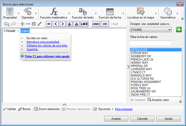

  3. Haga clic en Buscar para seleccionar (en la parte inferior de la ventana).
  4. En la ventana Buscar para seleccionar, haga clic en Propiedad y seleccione STNAME.
  5. Haga clic en = (el signo igual en la tira de herramientas).
  6. Coloque el cursor sobre el texto que dice "valor".
  7. En la información de herramientas que se muestra, haga clic en la opción para obtener valores de una lista.
  8. Haga clic en la flecha verde junto a STNAME en la lista de propiedades para ver los nombres de calles del elemento Parcels.
    La lista de propiedades se rellena al hacer clic en la flecha verde. La selección que efectúe reemplazará el valor elegido.
  9. Haga clic en Antigua Drive y en Insertar valor.
    Haga clic en Siguiente si no ve Antigua en la lista.
  10. Haga clic en Validar (en la parte inferior de la ventana) para asegurarse de que la expresión es válida.
  11. Cuando vea el mensaje "La expresión es válida", haga clic en Aceptar.
    En la Tabla de datos, se resaltan las entradas de parcelas en Antigua Drive. En el mapa se amplía esta calle y se seleccionan las parcelas correspondientes.
