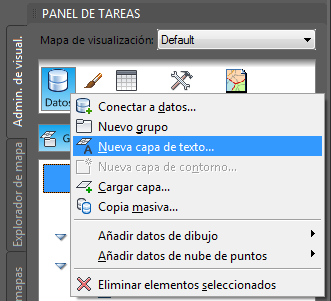

  3. En el Administrador de visualización, haga clic en DatosNueva capa de texto.
    Cree una capa de texto desde el Administrador de visualización.

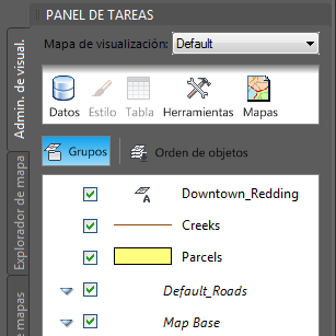

    La nueva capa de texto se añade al Administrador de visualización. El nombre de la capa por defecto es Anotación.
  6. Para cambiar el nombre de la capa, selecciónela y haga clic en su nombre actual. Indique un nombre nuevo, como por ejemplo "Downtown Redding".
    Cambie el nombre de la capa de texto.
