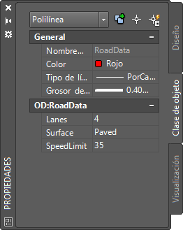

Al crear un objeto mediante su clasificación, éste toma automáticamente sus propiedades y valores de su clase de objeto. La clasificación mantiene la consistencia y establece estándares en el dibujo.
La ficha Clase de objeto de la paleta Propiedades muestra las propiedades asociadas a la clase del objeto seleccionado.

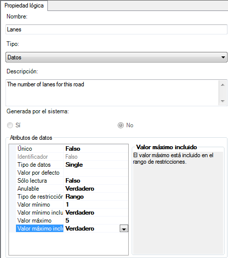

Los elementos FDO utilizan esquemas para definir las clases de elemento y sus propiedades. Un esquema es un conjunto de clases de elementos. Cada clase posee propiedades que describen sus miembros.
Puede realizar las siguientes acciones con las clases de elementos:
Utilizar el Editor de esquemas para crear o editar propiedades en una clase de elemento.
