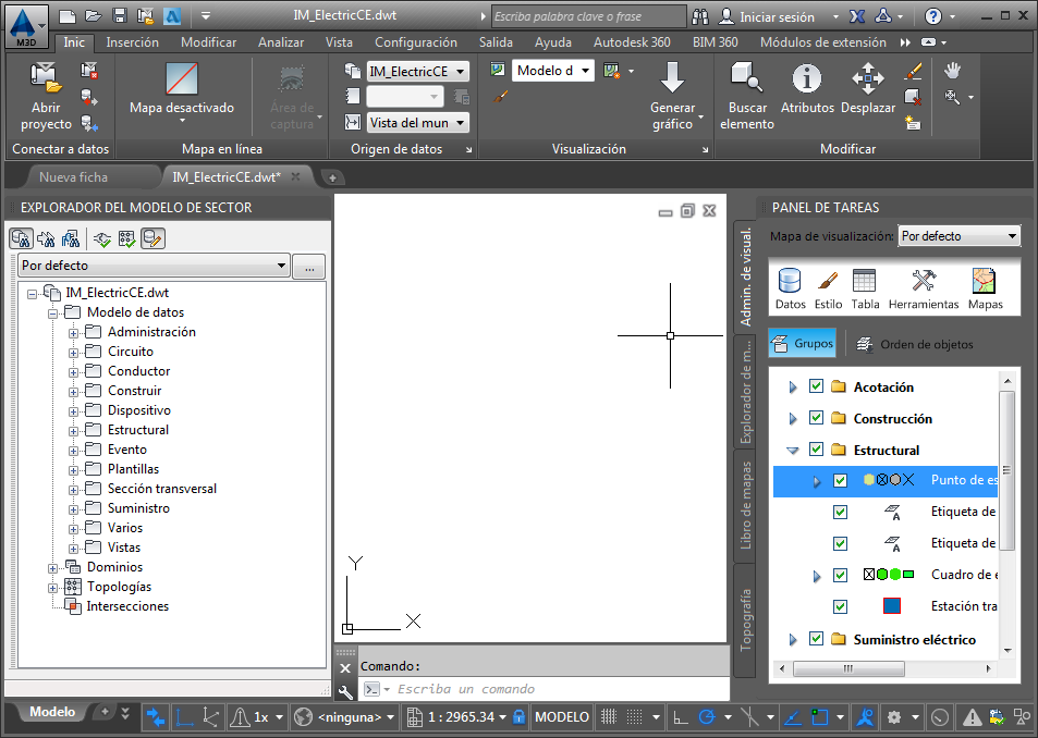

Las plantillas de modelos de sector contienen reglas y clases de elementos de un sector específico. Los modelos de sector usan reglas y relaciones para asegurarse de que los elementos cumplan ciertas normas. Aunque no almacene los datos en una base de datos relacional, puede utilizar un dibujo de modelo de sector para practicar con dibujos basados en reglas. Por ejemplo, si una regla especifica que todos los transformadores deben estar en los postes, el modelo se asegurará de que no se cree un transformador en ningún otro lugar. En ese sentido, los modelos de sector son similares a la clasificación de dibujo. Para obtener más información, consulte Descripción general de modelos de sector.
Las plantillas de modelo de sector muestran el Explorador del modelo de sector a la izquierda y un conjunto de clases de elemento predefinidas y propias del sector en el panel de tareas de la derecha. La cinta de opciones del espacio de trabajo Mantenimiento está optimizada para un modelo de sector.
