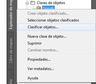

  3. Haga clic con el botón derecho en la clase de objeto Signals en el Explorador de mapa del Panel de tareas y seleccione Clasificar objetos.

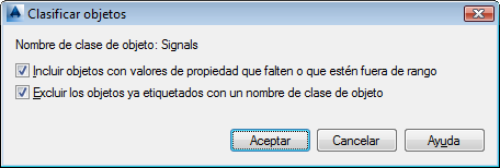

    Clasificar los objetos seleccionados si cumplen con los criterios de la clase de objeto.
  4. Deje ambas casillas activadas en el cuadro de diálogo Clasificar objetos y haga clic en Aceptar.

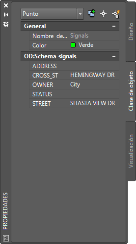

  6. Vuelva a pulsar Esc para borrar la selección y, a continuación, haga clic en una única señal para seleccionarla.
  7. Haga clic con el botón derecho en la señal seleccionadas y haga clic en Propiedades.
  8. En la paleta Propiedades, haga clic en la ficha Clase de objeto y examine las propiedades.
    Examinar las propiedades para los miembros de la clase de objetos Signals.
