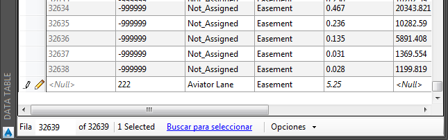

En la Tabla de datos , añada información sobre esta parcela.
Haga clic en el botón de flecha de la imagen para ver cómo añadir valores de propiedad a la nueva parcela. Los pasos para este procedimiento se muestran debajo del vídeo. |
En este ejercicio se utiliza el mapa build_map1.dwg creado y modificado en los ejercicios anteriores.
Para añadir información sobre la nueva parcela
Se actualiza el origen de datos original.
Si la Tabla de datos se minimiza o se ancla en el lado izquierdo de la ventana de la aplicación, haga clic en el icono Mostrar/ocultar para que se muestre. Desplácese a la parte inferior de la Tabla de datos para ver la entrada nueva.
Observe el resto de entradas para ver cuál es la entrada lógica de cada columna.
El origen de datos original se actualiza con los cambios.
Se ha añadido una nueva parcela y se han actualizado los datos de parcela para reflejar los cambios.
Entrada nueva en la Tabla de datos
