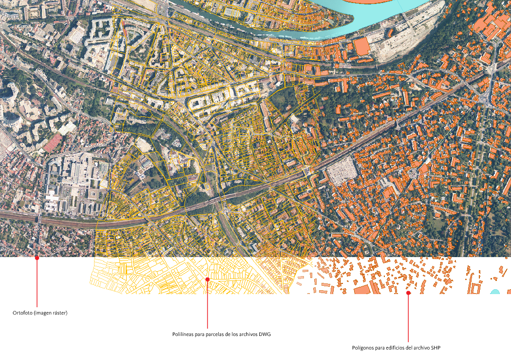

Este mapa contiene una imagen ráster de fotografía, datos de construcción guardados en un archivo SHP y datos de parcela guardados en un archivo DWG.
Los datos se coordinan en el mapa mediante el Administrador de visualización.
Cada conjunto de datos constituye una capa del Administrador de visualización. Por ejemplo, en una capa ráster se puede mostrar una fotografía aérea de una ciudad. Una capa de SDF puede mostrar un archivo SDF que represente parcelas en la ciudad. Una capa de dibujo puede mostrar objetos desde el dibujo actual o desde un archivo de dibujo enlazado.

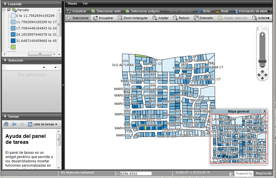

Puede compartir mapas incluso con visores que no tienen acceso a AutoCAD Map 3D. Por ejemplo, puede compartir mapas de cualquiera de las siguientes maneras:
Publicar en Infrastructure Map Server para compartir un mapa en Internet
