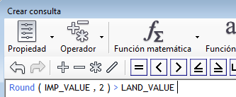

    Por ejemplo, si está redondeando la longitud de un elemento con dos cifras decimales, la expresión sería:
