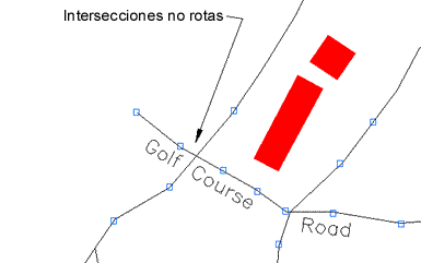

Esta acción resulta importante cuando desea establecer una topología de red o cuando se trabaja con contornos topográficos. El primer ejemplo muestra cuatro objetos lineales en una topología de red. Los objetos se digitalizaron como dos objetos lineales. Después de utilizar Partir objetos cruzados, los objetos lineales estarán formados por cuatro objetos diferentes que intersecan en un punto común.
Esta opción parte líneas y polilíneas que se cortan.
