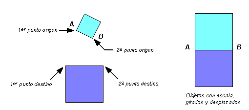

Puntos de origen y destino
La diferencia entre el primer punto origen y el primer punto destino es el desfase de los objetos seleccionados.
La diferencia de ángulo entre los dos puntos origen y los dos puntos destino es la rotación.
El cociente entre la distancia que separa los dos puntos destino y la que separa los dos puntos origen es el cambio de escala.
