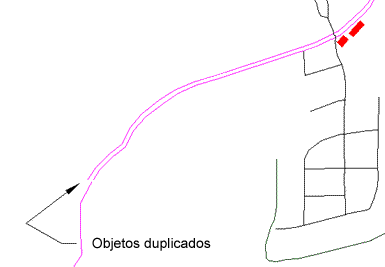

La opción Suprimir duplicados permite buscar objetos que comparten los mismos puntos inicial y final así como todos los demás puntos dentro de la distancia de tolerancia. Puede suprimir uno de estos objetos.
Puede incluir los siguientes tipos de objeto:
- Objetos lineales
- Puntos
- Bloques
- Texto
- TextoM
PELIGRO:
No utilice Suprimir duplicados con topología de polígonos, ya que suprime datos de topología importantes.
- Cuando se comprueba si existen duplicados, se tienen en cuenta las posiciones de coordenadas de los objetos y el número de vértices (es decir, la geometría de los objetos) y, por tanto, los objetos con direcciones diferentes, tipos diferentes (por ejemplo, líneas y polilíneas) o propiedades diferentes (por ejemplo, tipo de línea y color) pueden considerarse objetos duplicados.
- Puede elegir si considera el valor Z (elevación) cuando comprueba los duplicados. En el caso de los bloques, el texto y el textoM, también se puede optar por tener en cuenta la rotación del objeto o no.
- Los objetos que tengan la misma geometría pero que se encuentren en capas diferentes se consideran duplicados. Utilice la página Seleccionar objetos para elegir objetos en una capa a la vez.
Esta acción suprime los objetos que se encuentren dentro de la tolerancia.
