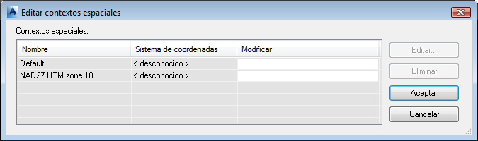

  7. Haga clic en Editar sistemas de coordenadas y, en el cuadro de diálogo Editar contextos espaciales, haga clic en la entrada y en Editar.
    Seleccionar la entrada y hacer clic en Editar para especificar el sistema de coordenadas de la superficie
  8. Seleccione el sistema de coordenadas que ha visto en la ventana desplegable. Haga clic dos veces en Aceptar para volver a la ventana Conexión de datos.
