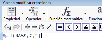

  4. Indique los argumentos necesarios para la función entre comillas simples.
    Por ejemplo, si va a rellenar la parte derecha de una cadena de texto con tres asteriscos, la expresión sería:
    En las expresiones de texto, la propiedad va entre paréntesis, seguida de cualquier argumento entre comillas simples.
