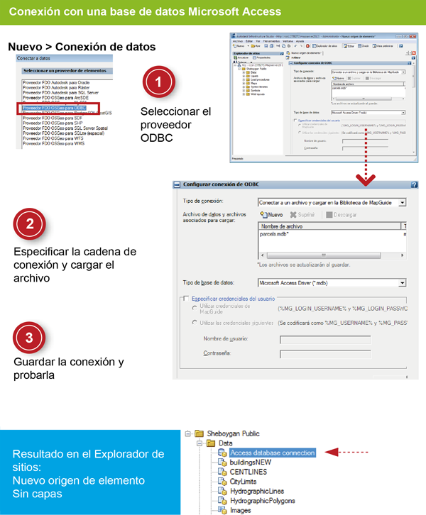

- En el Explorador de sitios, haga clic con el botón derecho en la carpeta Data y, a continuación, haga clic en
- En el cuadro de diálogo Conectar a datos seleccione Proveedor FDO OSGeo para ODBC.
- En el Editor de nuevo origen de elemento, en Tipo de conexión, seleccione Conectar con un archivo y cargar en la biblioteca de Map Server.
- En Archivo de datos y archivos asociados para cargar, haga clic en Nuevo y desplácese a la carpeta: C:\Archivos de programa\Autodesk\Autodesk Infrastructure Studio 2013\Sample Data\Database.
- Seleccione Parcels.mdb. Haga clic en Abrir.
- Haga clic en
y guarde el recurso de conexión en la carpeta Data con el nombre Access database connection.
Es posible que el archivo tarde un rato en cargar en el servidor.
Haga clic en Probar conexión. Debería ver el mensaje “Conexión correcta”.
- Cierre el editor de recursos.
