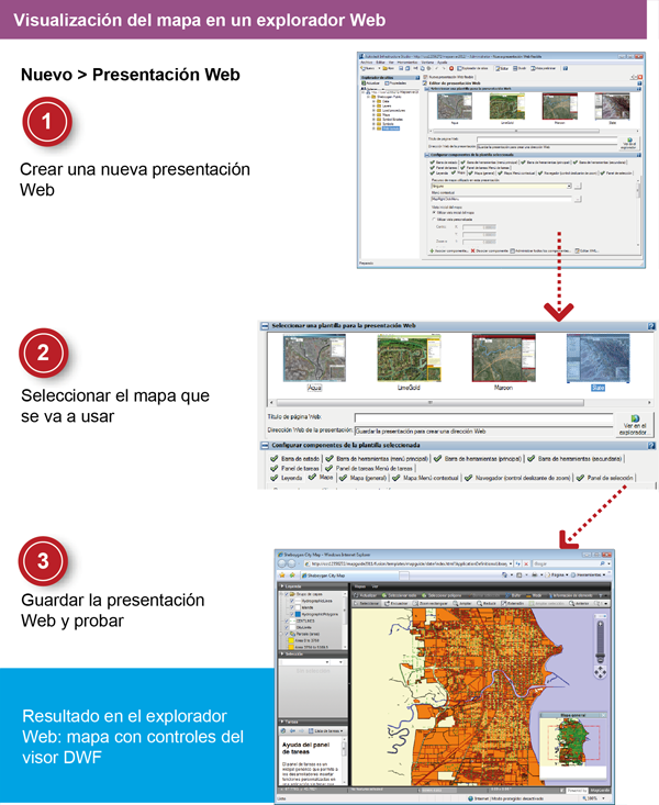

En este ejercicio creará una nueva presentación web y la integrará en el mapa. Por último, visualizará el mapa en un explorador web para probarlo.
  Pasos detallados
  1. Haga clic con el botón derecho en la carpeta web Layouts y, a continuación, haga clic en NuevoPresentación webPresentación flexible.
  1. En la barra de herramientas haga clic en Editar para ocultar el panel Vista preliminar.
  2. En Seleccionar una plantilla para la presentación web, haga clic en Pizarra [Slate].
  3. En el Editor de presentaciones web, en Título de la página web, escriba Sheboygan City Map. En Recurso de mapa usado en esta presentación desplácese a la carpeta Sheboygan Public/Maps y seleccione Sheboygan City Map.
  1. Haga clic en ArchivoGuardar y guarde la presentación web en la carpeta Presentación web con el nombre City Map.
    Para poder probar la presentación web en el explorador, antes debe guardarla.
  2. En el Editor de presentaciones web, haga clic en Ver en el explorador... en el margen derecho del editor.
    El explorador web se inicia y muestra el mapa en el visor de presentaciones flexibles.
  3. Pruebe el mapa con las herramientas proporcionadas por el visor.
    Debería poder ver la información de herramientas de la capa de parcelas. También debería ver cómo aparecen las capas CENTLINES y buildingsNew al ampliar por encima de 1-30000 y la capa treepoints en 1-10000.
