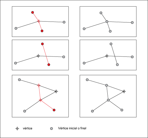

La regla de elemento AutomaticLineSplitAtVertex divide una línea en un vértice cuando se utiliza dicho vértice para digitalizar una nueva línea. Por ejemplo, cuando se digitalizan las aristas de la topología.

Divide una línea en un vértice cuando se utiliza dicho vértice para digitalizar una nueva línea. |
