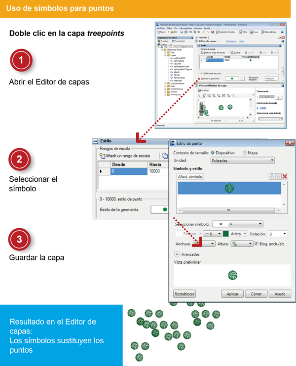

Utilizar símbolos para puntos
En este ejercicio sustituirá un estilo de punto por un símbolo de una biblioteca de símbolos.
Nota: En el siguiente ejercicio se utiliza el estilo de capa estándar para configurar los estilos del Editor de capas. También está disponible el estilo de capa mejorado, que admite símbolos y estilos compuestos. Para cambiar el estilo de capa, haga clic en el menú Herramientas Opciones ficha Editor de capas. En Estilo de capa, seleccione Estándar para este ejercicio. Consulte el Manual del usuario de Studio para obtener instrucciones sobre cómo utilizar los estilos mejorados.
  Pasos detallados
  1. En el Explorador de sitios, haga doble clic en la capa treepoints para abrirla. Haga clic en Actualizar para ver la vista preliminar.
  2. En Zoom en un rango de escala haga clic en 0-10000 para ampliar la ventana Vista preliminar de capa de forma que los puntos sean visibles.
  3. En la parte superior del Editor de capas haga clic en Estilo para colocar el panel Estilo en el primer plano.
  1. En el Editor de capas, en Estilo de la geometría haga clic en [...].
  2. En el cuadro de diálogo Estilo, en Símbolo seleccione Biblioteca de símbolos.
  3. Desplácese a la biblioteca de símbolos Trees.
  4. Seleccione tree3 y haga clic en Aceptar.
  5. En el cuadro de diálogo Aplicar estilo a punto, en Anchura y Altura escriba 0.3 y haga clic en Aceptar.
  1. En el panel Vista preliminar de capa haga clic en Actualizar.
  2. Guarde el recurso de capa.
  3. Vea la capa actualizada en el mapa.
